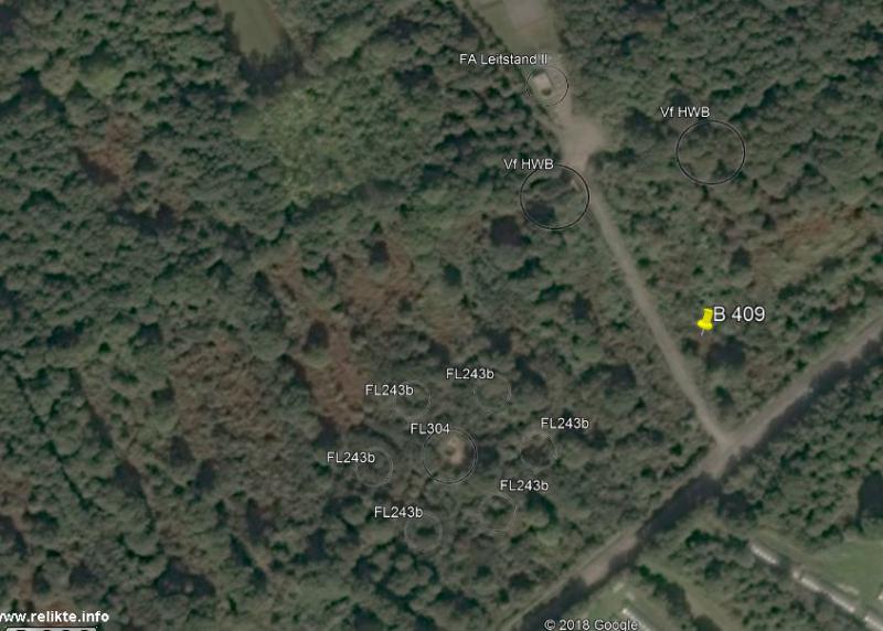

En complément, le positionnement par Relikte/GE.
Comme indiqué ici, la position était codée B 409...
Au passage, c'est 4 pièces de 105, ou 6.?

Il y a bien 6 encuvements, mais d'après les renseignements que je possède, il n'y aurait eu que 4 pièces en place, comme la plupart des batteries de la festung Brest, y compris les batteries de la presqu'île de Crozon (pointe des Espagnols, Flak 105, 6 cuves, 4 pièces). Souvent on trouve en complément de la défense principale des pièces de 20 mm qui peut-être ont trouvé leur place dans les deux cuves restantes. En tout cas sur Brest c'est bien 4 pièces par batterie et 6 cuves. Pas facile à comprendre mais bon...
